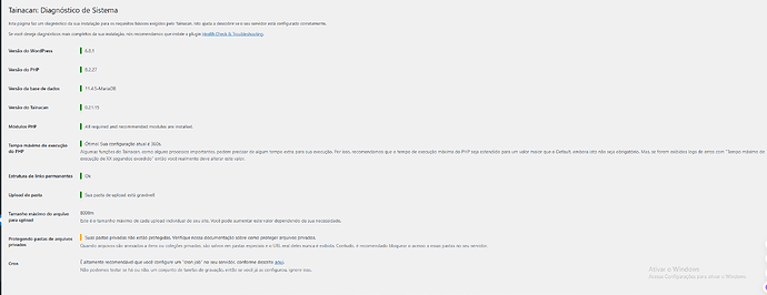

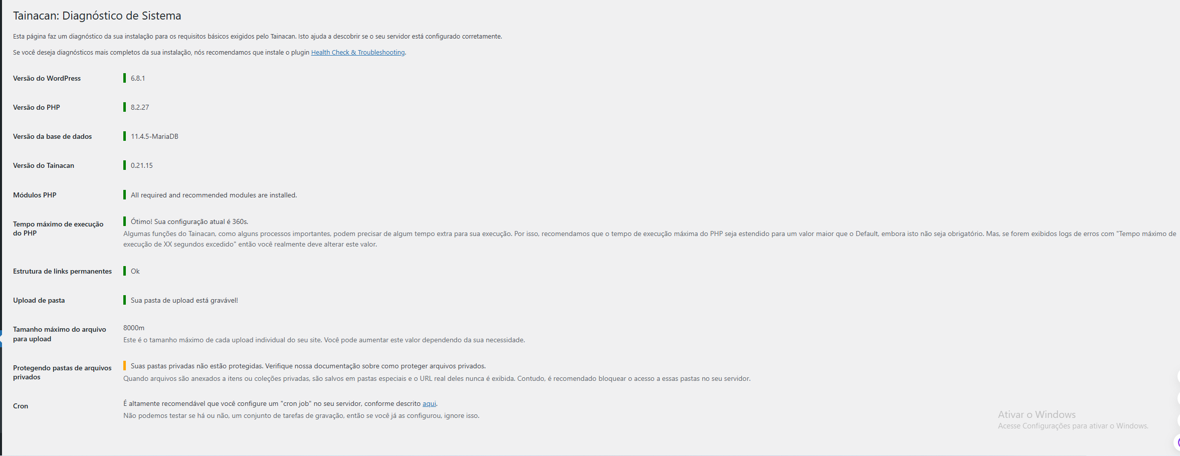

Segue a tela do diagnóstico do sistema:

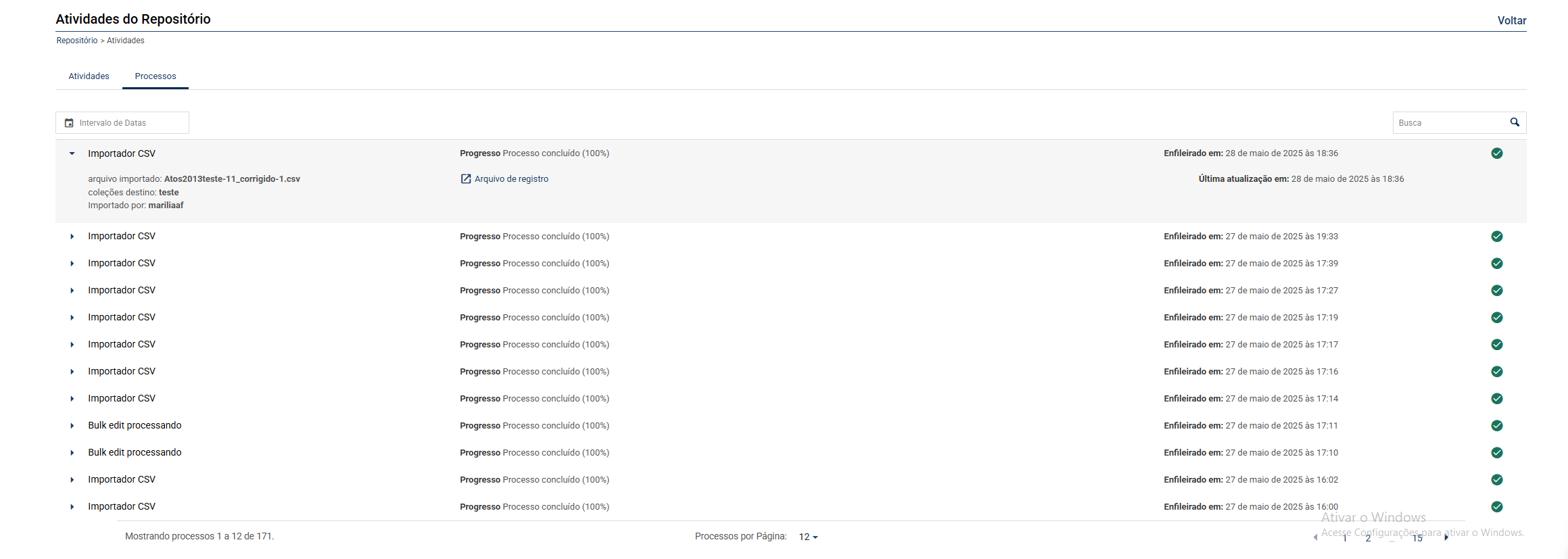

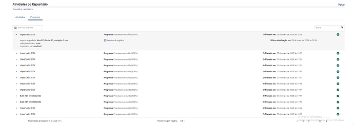

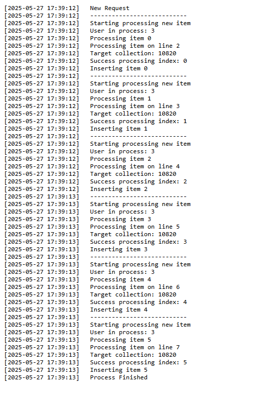

A tela do log:
