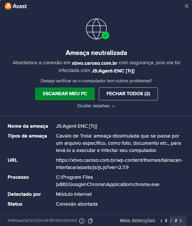

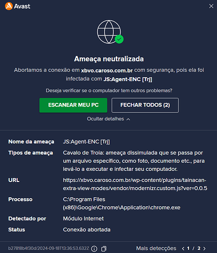

Bom dia, pessoal. Numa atualização recente que fizemos do Wordpress e do plugin do Tainacan em nosso site, o Avast (antivirus do meu computador) tem avisado da presença de um trojan e abortado a conexão, não deixando o navegador carregar as páginas. Em anexo seguem as telas de aviso do Avast.
Alguém sabe informar se é falso positivo ou não? Sendo uma ameça real, como resolver o problema?

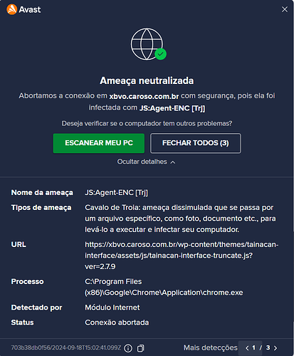

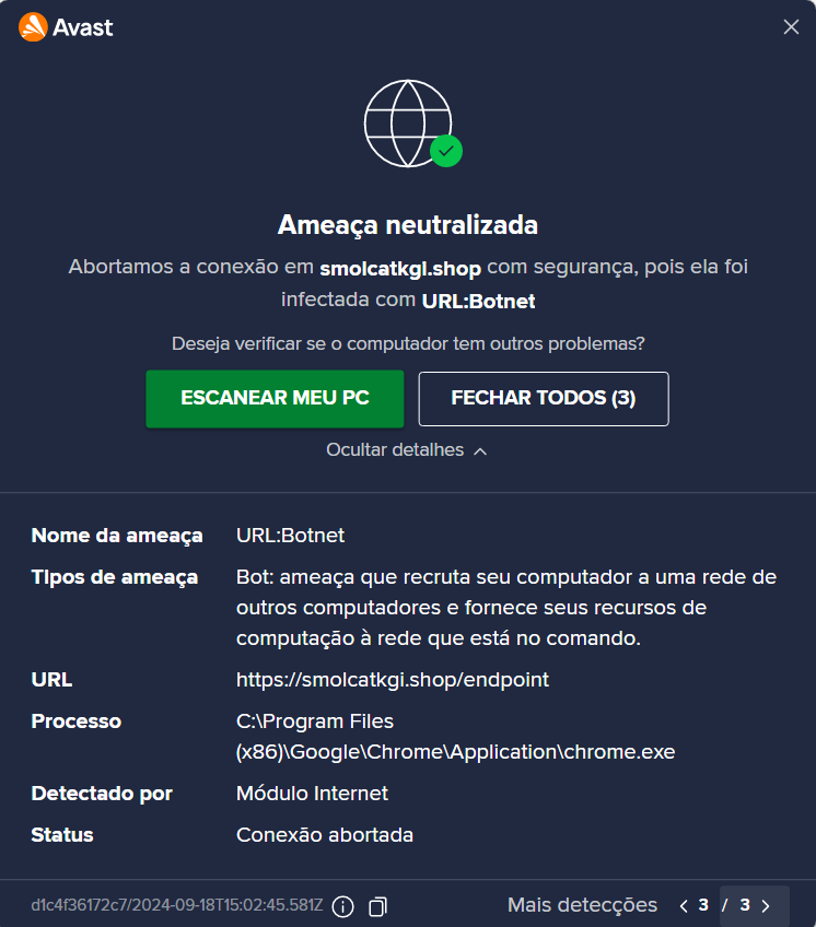

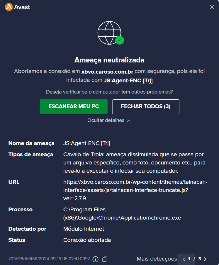

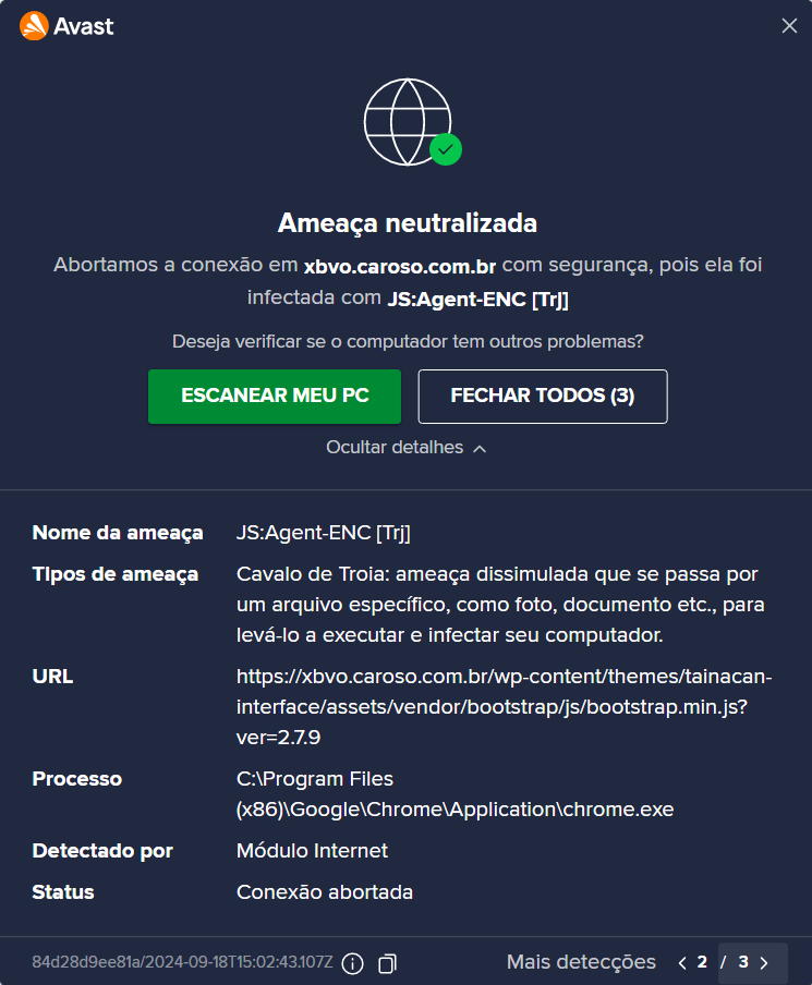

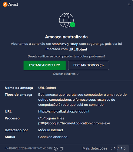

Olá @marcos.sigismundo, obrigado pela rápida resposta. Fiz o que indicou e o Avast passou a detectar o trojan em outros lugares, inclusive variando estes lugares em acessos distintos (os prints estão em anexo). Sou leigo mas parece que esse comportamento do Avast aqui no meu computador junto com o fato de outros computadores acessarem o site normalmente, reforça a tese do falso positivo, não? Em todo caso, parece que a solução não seria desabilitar os plugins.

Olá @lcaroso, tudo bem?
Olha, eu acho bem estranho e não sei bem porquê o Avast está considerando que estes arquivos possam ser ameaças…

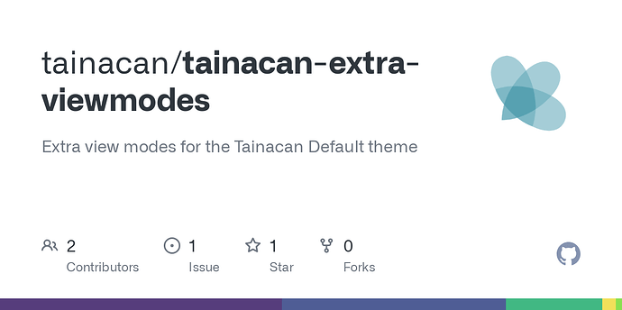

Os dois primeiros por exemplo são javascripts necessários para montar o modo de visualização “Galeria” do plugin de Modos de Visualização Extra. Embora eu possa lhe garantir que não há nada de errado com estes arquivos, a única coisa que eu sugeriria é ter certeza de que você está com os arquivos originais oriundos do repositório de plugins de WordPress.
Como sugestão eu também diria que vale dar uma avaliada se este plugin realmente é usado por você porque me parece que nenhum dos modos de visualização dele estão sendo usados como modo padrão pelo menos. Menos plugins sempre é uma boa prática.
De maneira geral ele parece olhar vários scripts e css do tema também… mas de novo, se estiver com o conteúdo oriundo do repositório, não tem nada ali que deveria “se passar por outro arquivo”. Você pode conferir inclusive os códigos fonte dos mesmos para confirmar:
