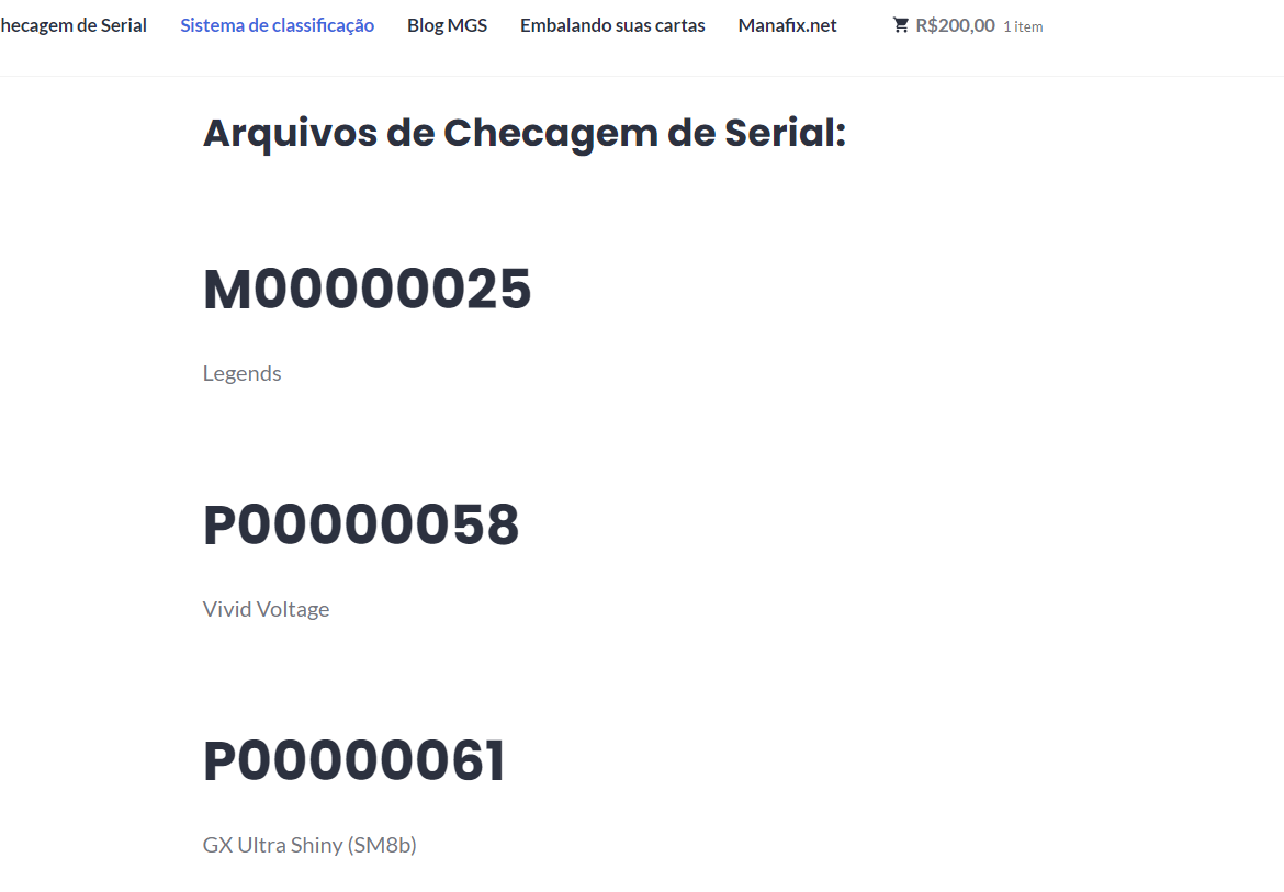

No meu site eu tenho uma página que o usuário poderia procurar por um item do repositório pelo nome do item, fiz isso usando a ferramenta de busca no repositório e selecionando todo o repositório como local de busca. Até esses dias estava funcionando normal, mas agora percebi que a barra de busca não aparece na página, nem o texto que acompanhava ela, ao invés disso aparece uma lista de itens de uma coleção específica. Tentei excluir a página e recriar do zero, mas acabei com o mesmo resultado.
Página original:
Página resultante:

Instalei o Blocksy e o plugin, agora ta um problema um pouco diferente. Quando eu entro na página, aparece os itens só de uma coleção e não aparece o texto da página
Por mais que no futuro eu deva trazer todos os itens pra mesma coleção, hoje eu precisaria que a pessoa pudesse pesquisar em todas as coleções. Gostaria de entender pq a visualização fica tão diferente da mostrada na edição da página também

Está diferente assim porque o bloco de barra de busca que você criou está redirecionando a Página de Itens da Coleção. Provavelmente o que você está interessado é na página de Itens do Repositório, que costuma estar no endereço /items
ou itens
. Pra resolver é simples:
- Vá nas configurações do bloco e configure a fonte de busca (Configure Search Source). No modal, você deve escolher “Itens do repositório” ao invés de uma coleção.
Vale dar uma lida nisso aqui também: Tainacan Wiki. E se você quiser criar uma página completamente customizada para ter sua lista de itens, logo abaixo de um texto personalizado, por exemplo, talvez valha dar uma olhada no bloco de Busca Facetada também.
