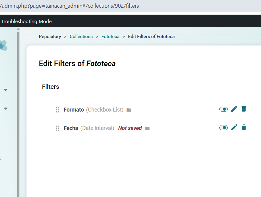

Hola,
Na nova versão 1.0.0 do Tainacan, a criação de novos filtros por coleção é impossível porque o sistema “não salva”. É coisa minha ou mais alguém está passando por isso?

Eu não consegui reproduzir este erro aqui… esta mensagem vermelha aparece quando o colapse de edição do filtro é fechado (seja via o botão da canetinha, seja clicando para editar outro filtro) sem ter sido salvado ainda.
Quando você clica em salvar o filtro, no botão verde do formulário, o que acontece? Vê alguma mensagem de erro aparecer no console do seu navegador, por exemplo?

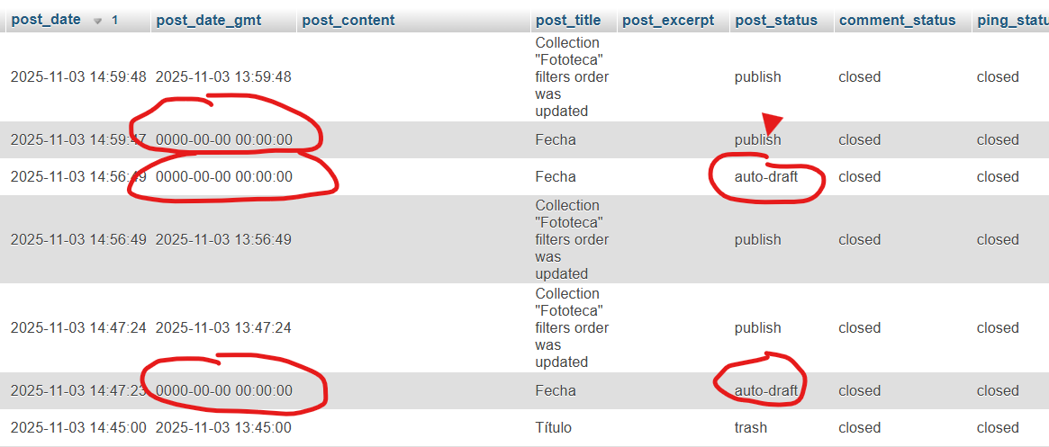

Não, não está gerando nenhum erro que me diga algo, exceto um de Autofocus do tema. Por outro lado, na base de dados, o filtro ‘não salvo’ aparece como ‘auto-draft’. Se eu mudar manualmente para ‘publish’, ele é publicado corretamente. Além disso, vejo que a data ‘post_date_gmt’ aparece como ‘0000-00-00 00:00:00’
Além disso, vejo que a data ‘post_date_gmt’ aparece como ‘0000-00-00 00:00:00’.

Uhmm acho que entendi aqui @miramontes. Vou investigar e já te mando uma versão com a correção pra testar.
Acho que consegui resolver @miramontes . Se puder testar uma versão em desenvolvimento, está aqui:
