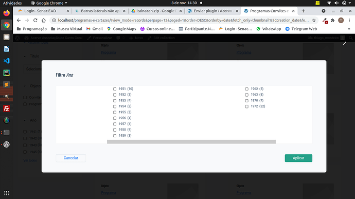

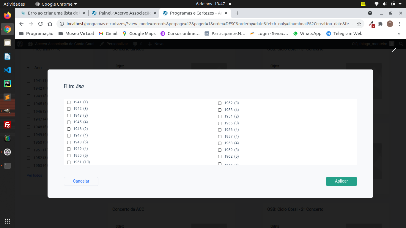

Me deparei com o seguinte problema: quando entro no link de “ver todos” os termos de um filtro na página da coleção, a barra lateral para percorrer todos os termos não está aparecendo. Segue imagem:

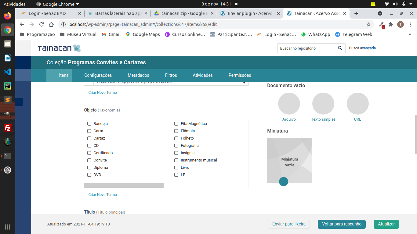

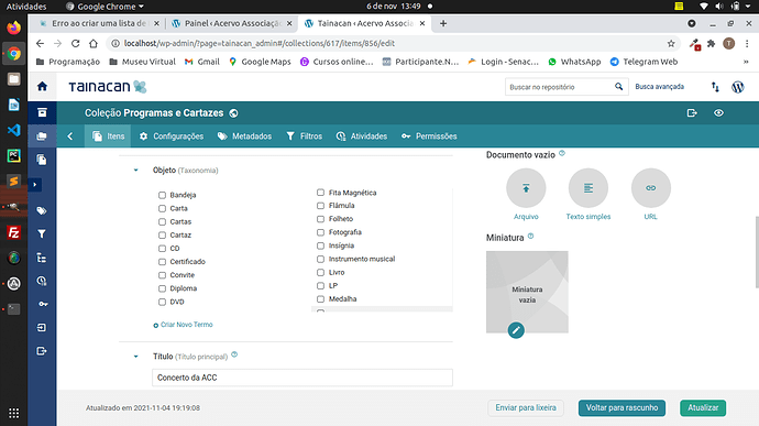

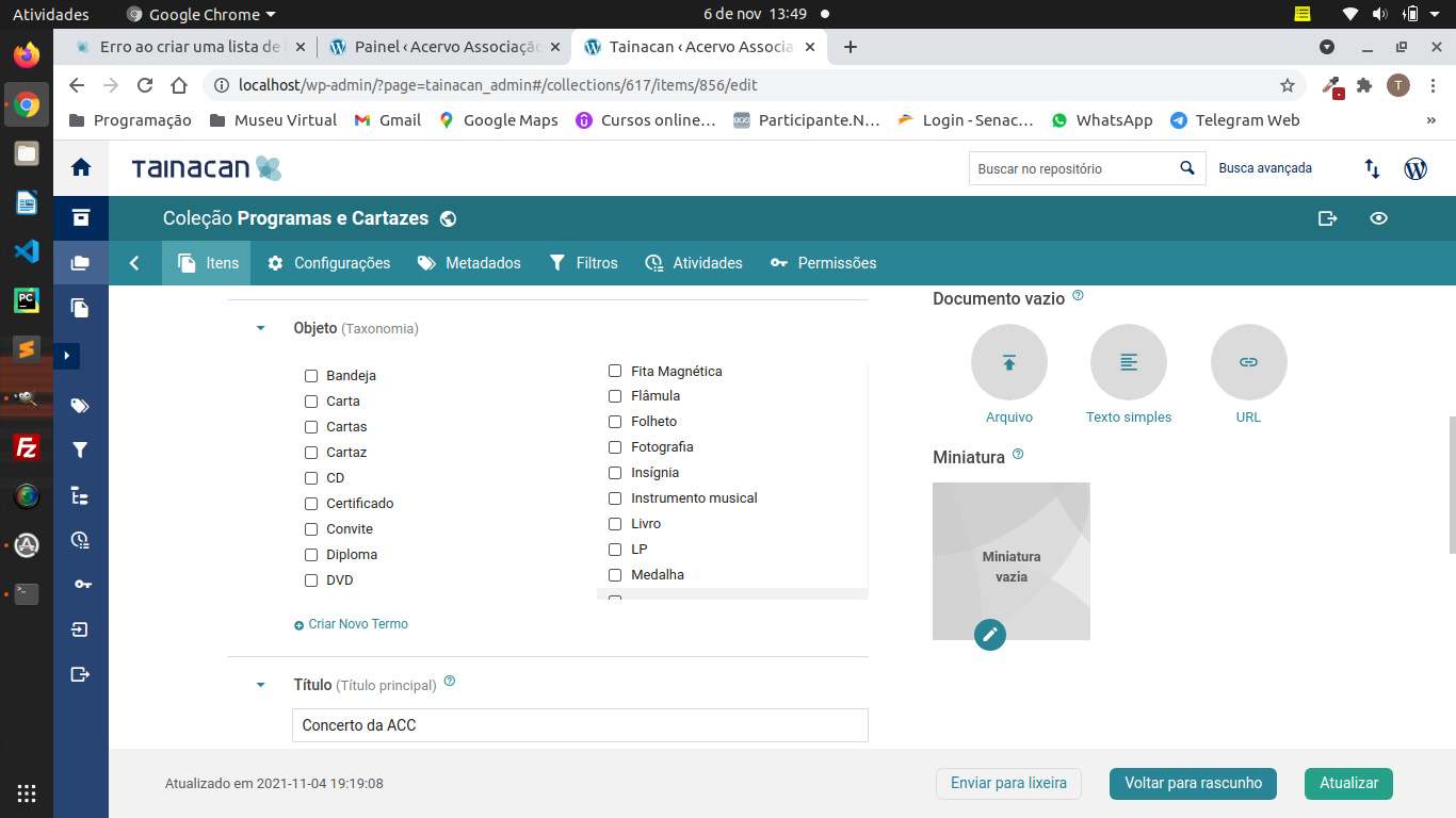

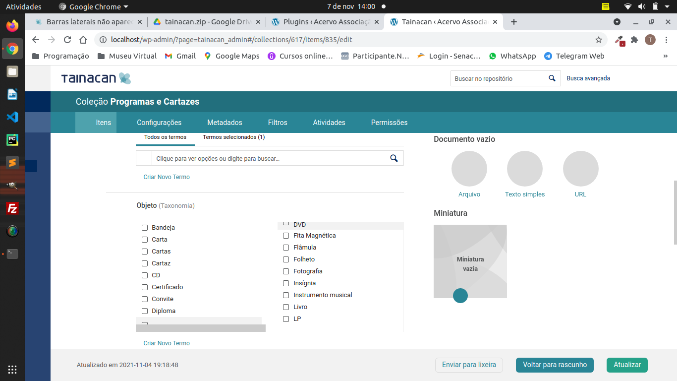

Um erro semelhante está ocorrendo no form de edição do item. Na caixa de seleção do termo de uma taxonomia a barra lateral não está aparecendo também:
Este último já tinha visto em outra instalação e para conseguir continuar inserindo os itens resolvi com uma “gambiarrazinha” que foi criar um termo pai e um termo filho fictícios só para os termos pais ficarem organizados em uma coluna só, já que pra achar o termo filho aparece aquela setinha do lado direito da caixa. Já na primeira situação dos filtros não consegui resolver.

Este foi um erro que me reportaram um tempo atrás, abri uma issue: Hidden multiple columns on checkbox filter input with more than 24 terms. · Issue #610 · tainacan/tainacan · GitHub

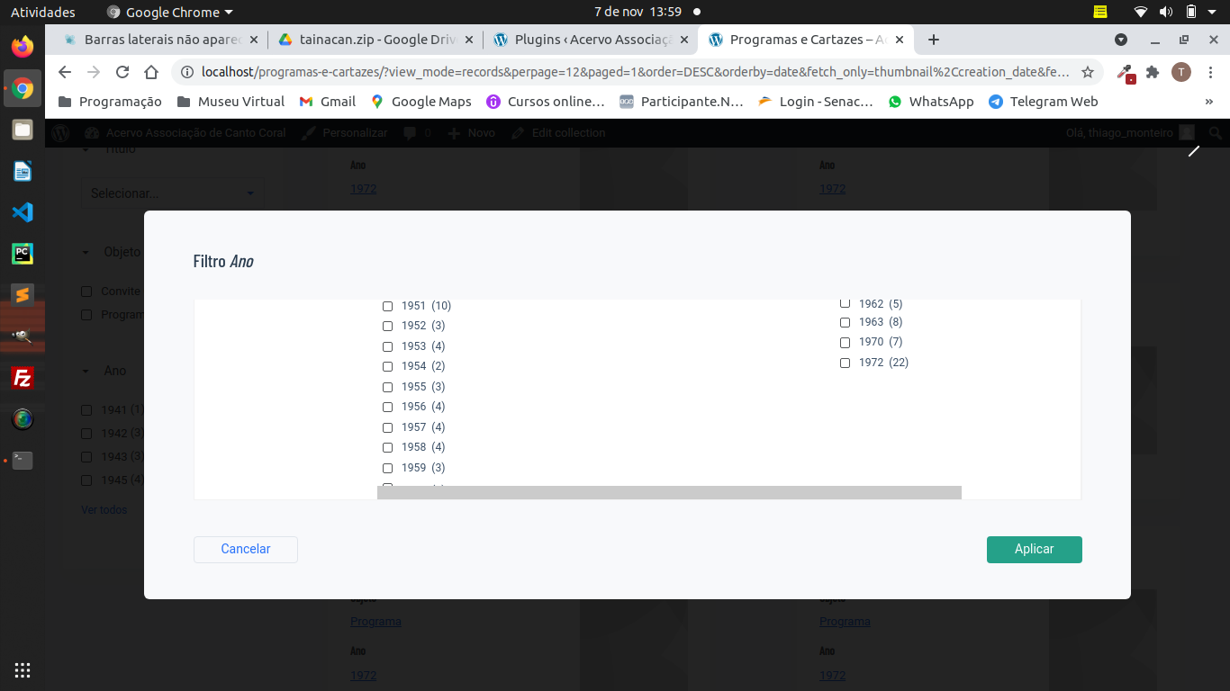

Já fiz umas mudanças que acredito que resolveram, devem sair na próxima versão. Se puder testar aqui pra confirmar, melhor ainda! Pode baixar deste link:
Boa tarde, @mateus.m.luna. Obrigado pelo retorno.
Com a versão que você me mandou as barras voltaram. Show de bola.

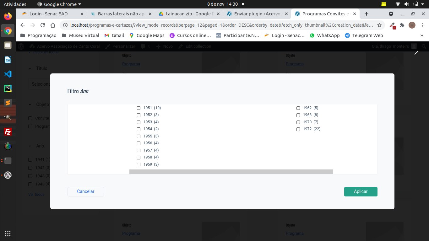

Apenas um preciosismo aqui, olha só nas imagens dos dois casos com as barras agora. O último termo da segunda coluna nos filtros aparece cortado e a continuação dele na coluna seguinte também. Coisa boba que não prejudica o funcionamento, mais visual mesmo.

Uhmm acho que sei o que pode estar causando isso, mas não consegui reproduzir aqui. Pode testar com esta nova atualização que fiz?
Arrumou @mateus.m.luna. Com essa última que você me mandou!
valeu!
Massa! Valeu pelo toque :wink:
Na próxima versão tá no ar. Uma, duas semanas eu espero e soltamos :crossed_fingers:t3:
