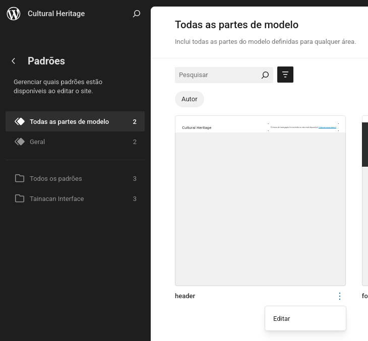

Há um caminho alternativo: No menu “Personalizar” → “Configurações do Cabeçalho do Site” → “Elementos do Cabeçalho”, marque a primeira opção “Use block template parts to configure header”. O que esta opção faz é tirar do tema a responsabilidade de gerar o cabeçalho em si e jogar ela pra um “Modelo” que pode ser editado pelo Editor de blocos (gutenberg). Uma vez marcada esta opção, você salva as configurações do Personalizar e depois acessa no menu admin do WordPress: “Aparência” → “Design” → “Padrões” → “Todas as partes de modelo” → “header”:
Editando este modelo você vai estar alterando os itens existentes no seu cabeçalho. Aqui você pode manualmente inserir blocos de menu, busca, logo, banner (Cobertura com imagem), como você faria em qualquer página e o resultado vai ficar lá no cabeçalho do site, em todas as páginas.
