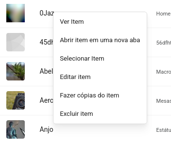

Quando você diz duplicar os metadados, você está querendo duplicar os metadados em uma outra coleção ou está querendo duplicar os valores de metadados? Não entendi bem. Mas só por via das dúvidas, você já testou o recurso de copia itens? (clicar com o botão direito em um item, criar cópias).

Se o que vocês quiserem é realmente só duplicar os itens, vocês chegaram a testar a funcionalidade de cópia?
