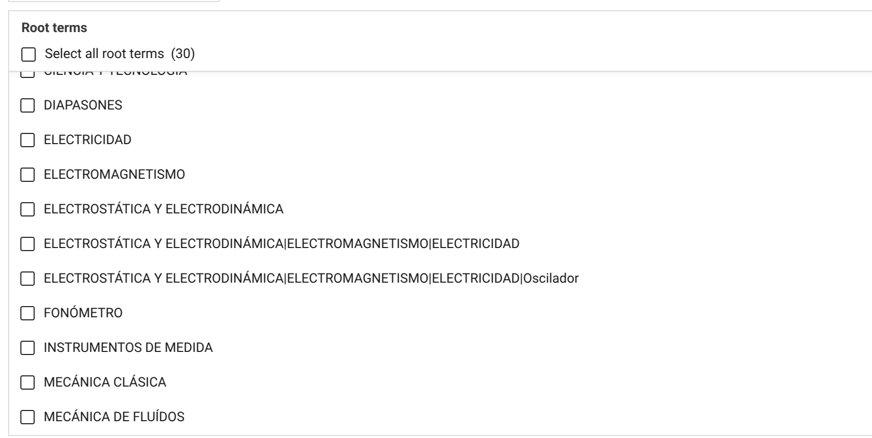

Hola mateus, muchas gracias por responder. He leido la documentacion pero no encuentro la respuesta a mi problema. Vuelvo a describirlo por si no fui preciso. Estoy buscando importar un csv en donde una de las columnas hace referencia a una taxonomia que ya cree en mi repositorio de tainacan. En esa columna puede haber multiples valores separados por “|”, pero al importarlo, taincan no reconoce que en ese campo hay multiples valores. Por ejemplo
para un dato que sea Termino1|Termino2 , deberia asginar ese item a ambos terminos de la taxonomia asignada , pero en su lugar, tainacan crea un nuevo termino dentro de esa taxonomia, llamado “Termino1|Termino2”. Adjunto algunas capturas de mi problema
He probado con multiples caracteres para separar mis terminos pero obtengo siempre el mismo resultado
