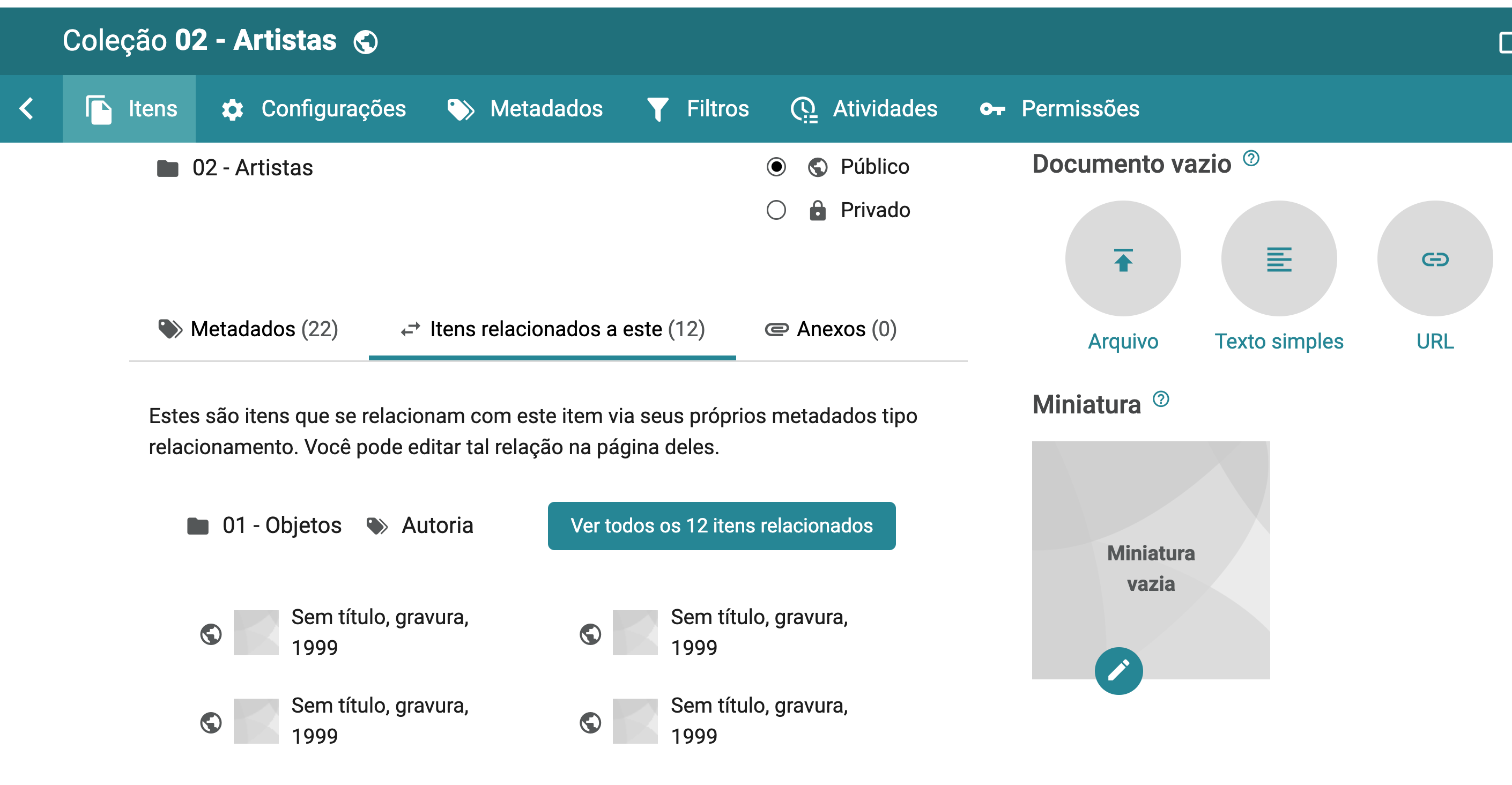

@mateus.m.luna bom dia. Percebi que quando clico em um item na aba “Itens relacionados a este”, eu esperava ir para a coleção daquele item. No entendo, fica parecendo que o item está dentro da coleção de origem, veja. Dentro da coleção de “Artistas” eu clico em um item da coleção “Objetos”
ai sou levado para o item, porém parece que ainda estou na coleção de Artistas, sendo que este é um item de objetos. Fica confuso, não?

Cara parece loucura mas agora não estou conseguindo reproduzir… notei que você tá usando uma versão anterior, pode testar com a 0.19?
@mateus.m.luna na 0.19 está correto. Porém achei mais uma coisinha. Ele não encontra o item 00001 só como 1, veja:
Estranho, aqui no meu funcionou isso… esse metadado em que a busca tá sendo feita pra relacionar é o título?
