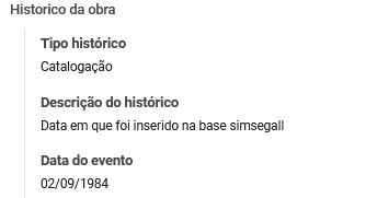

Olá Mariana,
O metadado composto pode ser muito útil para trabalhar com informações qualificadas. Os diferentes papéis/responsabilidades que uma pessoa pode assumir, endereços, histórico sobre objetos ou classificações de algum preenchimento.
Por exemplo:
Podemos ter um metadado composto chamado Histórico da obra, para registro de toda movimentação do item dentro da instituição. Esses registros poderiam ser sobre Restauração, Catalogação ou Aquisição.
Para representar isso dentro de um composto, é só utilizar um metadado filho do tipo lista de seleção chamado Tipo histórico com os termos desejados, um metadado filho tipo texto simples chamado Descrição do histórico para receber todos os detalhes, e um metadado filho tipo data chamado Data do evento para controle de quando as modificações ocorreram.
Veja como fica na imagem.
Captura de Tela (56)
Se você quiser falar mais sobre a sua intenção de uso e como estão seus dados, talvez podemos te ajudar melhor. Existem várias saídas como o @mateus.m.luna bem destacou. Não existem regras. No caso do Museu Victor Meirelles, por exemplo, utilizamos uma coleção relacionada para representar os dados sobre o autor. Perceba que se você clicar no termo Glauco Otávio Castilhos Rodrigues no metadado Informações sobre o autor, abre uma página com todos os detalhes sobre o autor.
