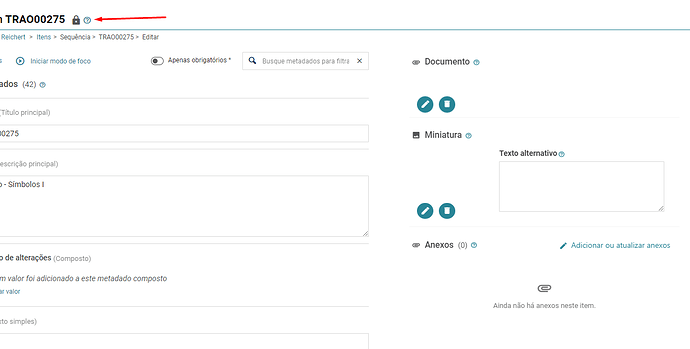

O que continua me intrigando, e não sei se é uma funcionalidade da plataforma, são as miniaturas ‘borradas’ quando o item é publicado no modo privado.
Tem como configurar para que apareçam normalmente?
No modo Rascunho eu sei que tem um documento por que o anexo me mostra o nome do arquivo, mas não vejo nem a miniatura, nem o documento, ou mesmo o anexo
depois que publico no Modo Privado, não aparece mais nada, passa a ser uma questão de fé, por que, depois, na lista dos itens, aparece aquela coisinha borrada
olha aí, o mesmo item, o 00275, na lista, com a miniatura borrada.
Mas clicando nele aparece o nada, de novo.

@marinacdarosa Estes problemas que você tá apontando me parecem ser todos a mesma questão: o documento está vinculado ao item, porém ele não está achando onde está o arquivo. Na lista de anexos, ele mostra o nome porque esta informação ele tem (é um metadado da mídia), mas não a imagem em si, porque o caminho para ela está quebrado, como você vê na galeria de mídias do WordPress.
As imagens “borradas”, são um mapa de pixels gerados pela blurhash, um plugin que usamos pra gerar um efeito “bonitinho” de transição quando se termina de carregar uma imagem. Como ele não acha as imagens, elas nunca substituem a versão do mapa de pixels. Se este plugin não existisse, ficaria só um vazio aí mesmo, como está na galeria de mídias.
Eu não acho que isso tenha relação com status, mas sugiro resolver esta questão das imagens no seu servidor pra aí voltarmos a avaliar.
