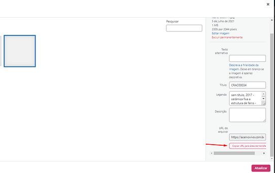

Enquanto está fazendo o upload já ficam todos brancos, não consigo visualizar uma miniatura, nada.
Ao tentar selecionar um deles, ele continua em branco e tem essa mensagem sobre a URL
Vou colar a URL aqui: https://acervovivo.com.br/wp-content/uploads/tainacan-items/12567/17219/ROPE-00034-2.jpg
Assim é como ficam como anexos: todos em branco
